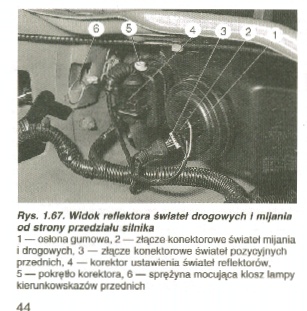

Mam takie pytanie, jak sie reguluje swiatła, którą śrubką i gdzie ona sie znajduje? Bardzo bym prosił o jakąs fotke jesli ktoś posiada... Z tego co tam patrzyłem to takiej śrubki nie zauważyłem... Bo wymieniałem jej żarówke w lewej lampie, która świeci w kosmos i w końcu pasuje coś z tym zrobić... (od dawna tak świeci, a prawe światlo znowu świeci za nisko, czyli całkiem na odwrót jest). Siena 1.2 rok 2000 jeśli to ma znaczenie.

Mogę tylko podpowiedzeć co do regulacji z silniczkiem (ale podejrzewam że w wersji manualnej regulacja też będzie z tamtej strony). gdy patrzeć na reflektor od strony silnika, to jest na jego zewnętrznej stronie to białe plastikowe kółeczko z nacięciem gwiazdkowym w środku, dojście od góry. Spróbuję coś wkleic z książki.

w tym otworku jest duża plastikowa śrubka na gwiazdkę. jeśli reflektor jest nieuszkodzony to regulacja powinna pomóc
