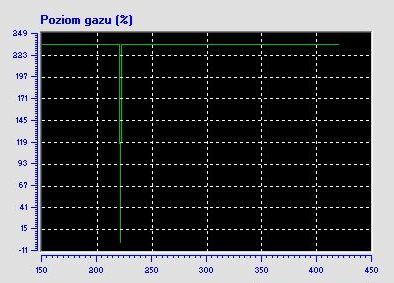

Trzeba podejrzeć kilka innych wykresów dlaczego następuje przełączanie. Natomiast na wykresie poniżej jest nienaturalne piknięcie, ale od sensora wskazania przełączenie nie nastąpi.

O jakie dokladnie wykresiki chodzi smile.gif bo przelaczanie nastepuje zawsze kiedy na listwie spadnie cisnienie ponizej 700 mbar i tylko wtedy wystepuje smile.gif a to oznacza koniec gazu i zamiast buzzer mnie poinformowac o tym to on jak zaklety milczy smile.gif kiedy butla zaladowana gazem to ani razu nie przelaczylo mnie bez powodu na PB smile.gif Podejrzewam ze zle mam skalibrowany poziom gazu zwlaszcza ten dolny wynik 45 mV w kalibracji poziomu paliwa. Komputer dostaje informacje ze cisnienie spada w listwie do krytycznych 700 mbar i przelancza na benzynke ale ze wynik poziomu paliwa jest powyzej tych 45 mV to mysli ze ma gaz i nie wlacza buzzera smile.gif taka jest moja teoria:) Czyli na chlopski rozum trzeba podniesc te 45 mV w gore tak zeby one odpowiadaly faktycznie koncu gazu. A o ile to sie dowiem jak wyjezdze gaz do konca i zobacze ile procent bedzie mi pokazywalo na wykresie w monitoringu danych smile.gif bo te procenty na monitoringu danych to tak naprawde sa mV smile.gif Mam nadzieje ze nie zamotalem zlosnik.gif

tych pikniec jest o wiele wiecej jak zaczne bujac samochodem gdzie znajduje sie butla smile.gif ale to nie sa duze wahania tak +- 50-70 mV smile.gif a te takie duze pikniecie tylko raz wystapilo i nie wiem czemu smile.gif powtorzyc go juz nie moge:)
