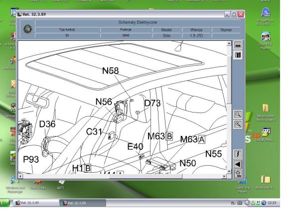

Jest to złącze konektorowe N58
kable koloru CV iCN
styki 19 i 20.
Takie informacje znalazłem w poradniku warsztatowym.
Nie wiem czy pomoże.
