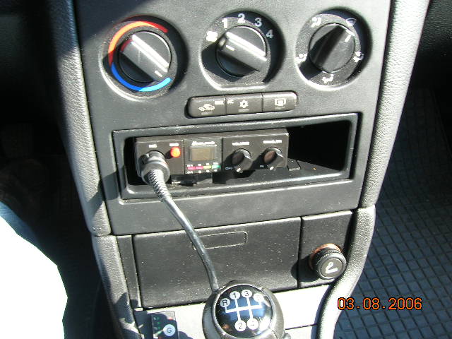

W swojej Asterce mam zamontowanego Harego II w miejscu schowka w konsoli ( ten schowek przy pokrętłach nawiewu i klimy), a co do kabla po jest poprowadzony miedzu folelami i pod tylnym siedzeniem. Uchwyt mam na klapie i jest ok. antena to AT-71 Magnum 893goodvibes.gif893goodvibes.gif
Rozumiem ,że wycinałeś dziurę w tym schoweczku pod nawiewami? Dużo z tym roboty? Ja mam radyjko ( Unidena 510) zamontowane na tunelu środkowym po stronie pasażera i niby jest oki, tylko bardzo widać go zewnątrz a boję się ,że ktoś się nim w końcu zainteresuje. A co z głośnikiem - wyciągałeś go kolego gdzieś na zewnątrz?

Jesli chodzi o miejsce montazu moje radyjko do najmniejszych nie nalezy i musialem zamontowac w nogach pasazera.
pzdr
Fajnie macie z tymi radyjkami - ja niestety kupilem TTI 880 i ono jest bardzo duze - upycham zamiast kieszeni nad polielniczka i jeszcze wystaje i troche tez przeszkadza w zmianie biegow - a przy nogach pasarzera jak na zdjeciu to troche bym sie obawial o zasieg do galkologii.
