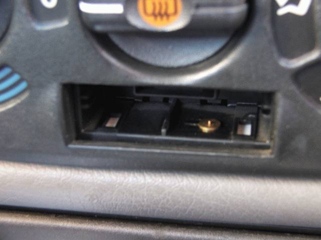

Szanowni Koledzy mam taki mały problem. Uprzedzając zarzuty - szukałem już w Zrób to sam ale brakuje pewnego uściślenia jednaj sprawy. Wymieniałem żaróweczkę podświetlenia przycisku obiegu wewnętrznego powietrza.Niestety po zmontowaniu go - przestał działać płynnie. Zacina się frown.gif Jest tam taki mały mosiężny krążek, ulokowany w takich małych plastikowych rowkach. Czy ktoś z Was wie jak to należy zmontować żeby przycisk działał "normalnie" a nie zostawał w pozycji wciśnięte? Próbowałem już wielu manewrów...

Zobacz na fotę i na rowek, w którym siedzi kółko. W przycisku też są rowki, po których suwa się druga strona kółeczka
po wyjeciu przycisku ten mosięzny krążek najlepiej włożyć we wnęke przycisku troche na prawo od srodka wnęki powinien być rowek, gdzie poziomo połozony krażek (tak aby wypustka znajdowała się w rowku) powinien swobodnie przemieszczać się na boki. Następnie wkładajac przycisk delikatnie aby nie zmienic położenia krązka wsunąc na swoje miejsce unosząć delikatnie ku górze tak aby po wsynięciu druga wypustka krążka trafiła w rowki na spodzie przycisku to zapewni jego prawidłowe działanie. opis być może mało fachowy ale skuteczny ja sam 3 dni temu pierwszy raz skadałem to do kupy i jak dotąd działa prawidłowo, mam nadzieję ze wskazówki okaża sie pomocne
