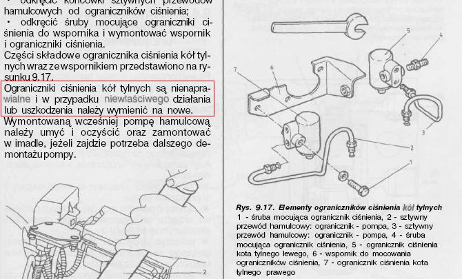

korektory są zamontowane obok zbiorniczka wyrównawczego płynu hamulcowego..po jego lewej i prawej stronie
a kosztują ok 50-60 plnów sztuka( są 2 na prawe i lewe koło)

dzięki wink.gif fajny schemacik. Czyli trza zakupić 2 sztuki i zmontować grinser006.gif
Pozdro
> te, skund masz mój screen
a to Twój tongue.gifgrinser006.gif..zapisalem na dysku do archiwum paprykarzowego rotfl.gifzlosnik.gif

> dzięki fajny schemacik. Czyli trza zakupić 2 sztuki i zmontować
> Pozdro
nie koniecznie bo kolektory dzialaja na 2 kola przednie prawe i tylnie lewe a drugi na odwrot , gdyby byl uszkodzoy to moglby sie dziwnie zachowywac przy chamowaniu , moj sciagal na prawo

w tym przypadku nie korektory tylko ograniczniki i działają tylko na tył reszta dobrze
