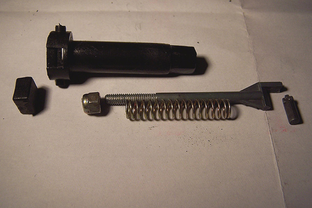

Może ktoś powiedzieć ??
> Witam.
> Jak wyjąć ten pręt przy termostacie w filtrze powietrza co trzeba
> zrobić z tym czrnym plastikiem???
> Pozdrawiam.
Ten termostat jest integralna czescia obudowy. Producent nie przewidzial jego wymiany jako czesci zamiennej. Aby wyjac caly termostat trzeba rozwiercic nity, ktorymi jest mocowany. Mozna je potem w prosty sposob zastapic krotkimi srubami z nakretka.

To to już rozwierciłem tylko chodzi mi o ten pręcik bo mi kawałek pękł i niedziała klapka i musze ten pręcik z tego czegoś plastikowego wyjąć.

1. Termostat w calosci
2. Pierwszy etap rozbiorki
3. Drugi etap rozbiorki
Operacje naprawy przeprowadzalem w swoim Uniaku prawie 2 lata temu. Pomogl mi wtedy kolega kris74, ktory dorobil dla mnie zlamane ciegno. Tutaj masz kilka linkow do watkow z tego okresu. Niestety ze wzgledu na ich starosc nie ma juz w nich widocznych zdjec, dlatego dolozylem ci te kilka na wstepie.
Watek 1...
Watek 2...
Watek 3...

Dzia bardzo o to mi chodziło piwo.gif Tylko teraz najgorsze dorobić takie cóś .
