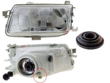

W takim razie co przytrzymuje żarówke w reflektorze?? wtyczka zasilająca nijak nie pasuje do otworu w lampie, nie mam aparatu, ale otwór ten jest okragły z dwoma wcięciami po bokach tak jakby wchodziłtam cokól od żarówki który potem nalezy przekrecić by żarówka trzymała sie na miejscu. możliwe ze sa to żarówki W5W ale wg mnie czegoś tam jeszcze brakuje nie wiem dokładnie czego
o ile sie nie myle jest taki okragly plastikowy element w ktory wchodzi zarowka na wcisk, a jak juz wcisniesz to wkladasz ten okragly plastik w otwor i obracasz o jakies 90 stopni i po wszystkim, swoja droga dlaczego masz sama wtyczke to przechodzi moje wyobrazenie grinser006.gif
wg EPC wyglada to tak, jakosc niestety pozostawia wiele do zyczenia

a wracajac do tego elementu to wyglada tak
wiec zapytaj rowniez sprzedawcow lamp, bo samych tych oprawek ciezko znalezc
