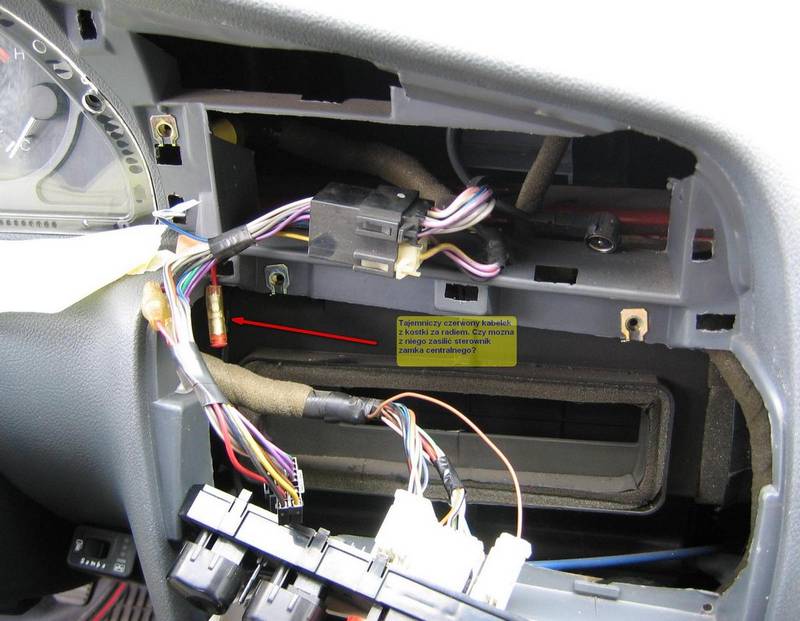

Własnie kupiłem sobie centralny zamek do Palio 1.2 EL i mam ambitny plan by go samodzielnie założyć. Czy ktoś z Was juz to robił? Może wiecie:
1) gdzie najwygodniej podpiąć się do prądu (czerwony kabelek z centralki zamka).
Z tego co pamiętam, za radiem (Kenwood) znajduje się kostka z przewodami elektrycznymi. Sterczy z niej jeden niewykorzystany CZERWONY kabelek zakończony plastikową nasadką (patrz zdjęcie). Ciekawe co to za nasadka - może tylko izolacja. Czy zasilić centralkę zamka z tamtąd? Nie jestem pewien czy to kabelek z prądem. Jeśli Ktoś ma lepszy pomysł to nie bedę ponownie rozkręcał deski rozdzielczej. (Kiedyś to zrobiłem podczas wymiany żarówek, stąd te zdjęcia. BTW jeśli chce ktoś zdjęcia rozkręconej deski rozdzielczej to mam).

Ten czerwony kabelek chyba nic Ci nie da, tam zdaje się pojawia się napięcie ale dopiero po załączeniu zapłonu.
