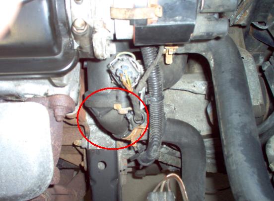

Gdzie siedzi w tym 1,6 ABU termostat?
Chyba pora wymienic, ciemno i zimno teraz, a nie wiem gdzie szukac (gdzies na wierzchu czy pod rozrzadem ukryty?)
Z gory dzieki za info.
OK juz wiem.

> Z innej beczki zapytam jesli mozna.
> OK juz wiem.
Pod aparatem, w tym kolanku zaznaczonym na czerwono w załączniku.
teraz kolej na wymiane
