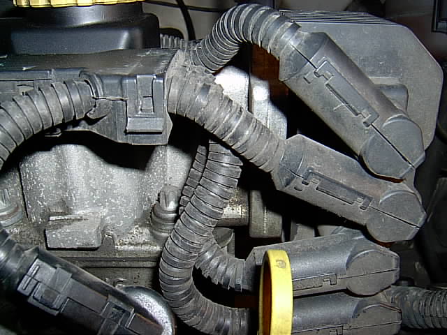

Zgadza się. U mnie z tych starych też nie można zdjąć tych kółek. Jutro założę nowe to się pochwalę. Na razie
> przewody oryginalne
Mam identyczne. A asterka ma przejechane 174600 km. Czy to możliwe, że są od początku? Czy "niemiaszek" musiał je wymieniać?
tak wyglądają przewody oryginalne a czy te które masz były wymieniane to nie wiem spineyes.gif

Moja salonowa ma kable WN w takiej samej osłonie jak na zdjęciu. Teraz mam 126kkm i dalej silnik zapala na tych kablach.
