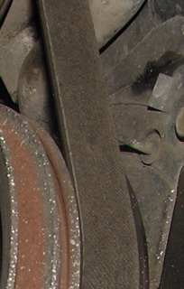

Jak w temacie smile.gif i kurcza gdzie są te wskaźniki, które mają się pokryć? Na kole pasowym takie małe nacięcie na wierzchu od strony osłony paska rozrządu i taki "ząbek" na osłonie paska rozrządu od przodu samochodu?

Na kole jest nacięcie, tak jak mówisz. Na obudowie paska rozrzadu jest igła. Jeżeli zdejmiesz koło i popatrzysz na obudowę paska to igła będzie "na godzinie" pierwszej-drugiej.
Na wolnych obrotach znaki pokrywają się kiedy kąt wyprzedzenia jest 10*. Bez lampy nie ustawisz na znaki. Kiedy nie miałem lampy ustawiłem na słuch: zapłon miałem zbyt wczesny więc opóźniałem go aż podczas przyśpieszania w czasie jazdy przestał być słyszalny efekt "rzucania kamyczków na blachę" czyli wyraźnie słyszalne spalanie stukowe. Potem dopadłem lampę i sprawdziłem. Było dokładnie 10* (lampa ma pokretełko, którym ustawia się wyprzedzenie. Ustawiasz "10*" i wycięcie ma pokryć się z igłą)
