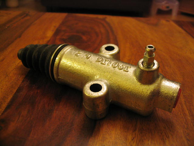

Kaluza byla centralnie pod silnikiem, a kapalo z czegos, co dla mnie wyglada na silownik.Jesli cos glupiego napisalem to przepraszam. W serwisie opisalem moj problem, podalem model i rocznik i sprzedali mi cos takiego:
nikt sie nie nabija ale to na moje oko jest wylacznik hydrauliczny sprzegla i ta czesc wystepuje tylko w silnikach 2.0 i dieslach a nie w 1.4 wiec to nie moze byc to

objawy wskazują zdecydowanie na rozszczelnienie wysprzęglika , ale ...

A to na zdjeciu to jest silownik czy wysprzeglik?
fachowo to sie nazywa silownik wylaczenia sprzegla i znajduje sie przy skrzyni biegow
Cokolwiek to nie bylo juz jest wymienione. Znowu wiec moge pedzic lewa strona drogi.

Raczej nie, zreszta zobacz sam. Czy ta czesc na zdjeciu (kilka watkow wyzej) rzeczywiscie nie pasuje do 1.4? Bo jest identyczna z ta zepsuta, ktora wyjalem.

problem jest w tym że nawet katalog Fiata tzw. EPER nie przewiduje w 1.4 sprzęgła sterowanego hydraulicznie , więc to że jest takie u ciebie to jakiś ewenement ok.gif

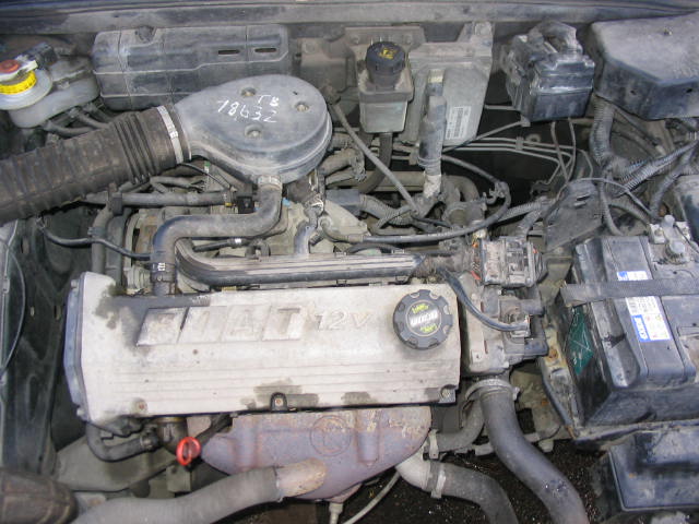

pokaz lepiej zdjecie jak to jest zamontowane bo ciekawy ten twoj egzemplarz hmm.gif

a tak swoja droga to masz "kilka" innych wyciekow pod maska
