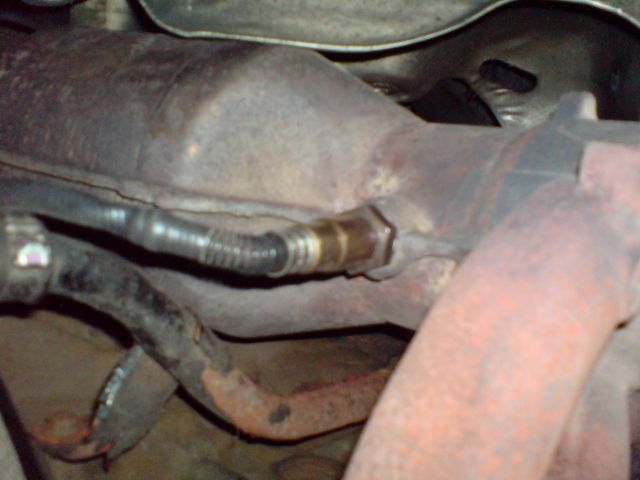

7. Odkrecamy kluczem 10 oslone termiczna kolektora i katalizatora i uzyskujemy pelny dostep do gniazda sondy:
8. Kluczem 22 odkrecamy (w strone chlodnicy krecimy kluczem - jezeli jest na gorze), dosyc malo sily trzeba uzyc, niczym ze swiecami a nastepnie mamy stara sonde oto jej widok po przejechaniu 160kkm:
9. magiczna dziurka:
10. Wkrecamy deliktanie nowa sonde. ona rowniez posiada taka sama "uszczelke" jak swieca i do tego jest posmarowana pasta. A tak wyglada wkrecona sonda:
Po tym wszystkim stwierdzam ze wskazowka obrotosciomierza 'zywiej" reaguje na biegu jalowym. To zapewne efekt posiadania walka 866 i efektu ekologicznego ale po przejechaniu 100km wszystko wrocilo do normy. Wg danych z katalogu ta sonda pasuje do PII 1.2 16v.Koszt sondy w ASO ok 500zł w "zaprzyjaznonej" hurtowni 300zł a dla Sebka 200zł. Zdjecia robione telefonem SE K800i - chyba dobrze wyszly?
