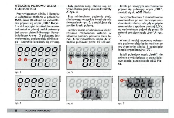

Następne pytanko wyczytałem ze po przekręceniu kluczyka na wyświetlaczy kilometrów można sprawdzic stan i ilość oleju oraz informacje na temat akumulatora.
W jakim wyposażeniu od którego roku w Maryśkach jest taka możliwość i w jakich wersjach silnika.
Bo ja mam Marea Weekend SX 1,6 16V rocznik 2000 i niestety nie mam tego frown.gif

zegary od 99 okragle o ile dobrze pamietam, stan oleju itd mozna sprawdzic w ostatnim modelu steal bravo/brava w marei sie z tym nie spotkalem ale jelsi jest (pewnie jest) to od 2001 smile.gif czyli ostatni rok

w jtd (CF2) 105 KM
> A tak z ciekawosci jak sie to odbywa?
