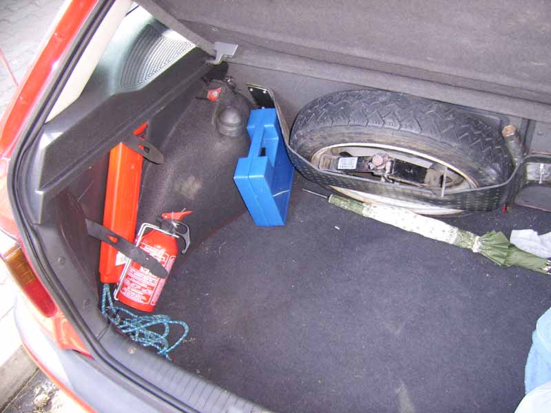

U mnie było to rozwiązane tak
ale z tego zrezygnowałem bo nie dało się szybko składać asymetrycznie foteli. Może gdyby udało ci się rozwiązać to tak żeby koło było przykręcane tylko do tej szerszej części na jedną centralna śrubę to by było dobre.
> Ja sprawę rozwiązałem tak:
grinser006.gif a u mnie to wygląda tak:
i po zaciągnięciu roletki:
