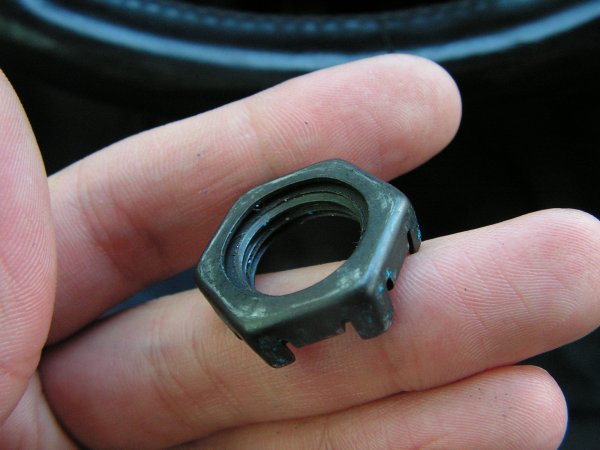

Bawie się ostatnio w montaż kierownicy ze sterowaniem radiem i chciałbym wyłączyć z tamtego wątku jeden temat. Nie wiem
mianowicie jak odkręcić kierownicę w bravo. Foki poniżej ( z telefonu więc jakość taka sobie )
Jaki tam jest rozmiar śruby ?
co z tą obrączką która ją trzyma ( tą czarną z takimi wypustkami dookoła śruby ).
mam ją chamsko zdemolować?
ale czy ona wtedy zejdzie czy jest jeszcze jakoś przymocowana? kolega tom111 w moim starszym wątku stwierdził, że ta obrączka chroni kierę przed samoodkręceniem się,
czy w takim razie powinienem ją potem znów założyć i zagiąć te zapadki ( są strasznie twarde )?
i ostatnie pytanie - czy mogę zdemolować ten stelaż widoczny na pierwszym planie ( znaczeni utrudnia dostęp do śruby ) - do czego on służy ( nie mam poduszki ) ?
taka fikusna nakretka zlosnik.gif klucz jaki to nie pamietam ale jak rozmiar dobierzesz odpowiedni to spokojnie odkrecisz. ja nasadowym odkrecalem ale nie wiem czy nie bedzie latwiej oczkowym wygietym

a o kluczach nasadowych i przedluzkch kolega slyszal? niewiem jak jest w BBM ale w Cinqu jest chyba 24....
jak juz poluzujesz a nie masz sciagacza to musisz poduerzac naprzemiennie w z lewej i z prawej strony w kierunku deski w kiere coby sie obruszala na wieloklinie

czyli nie trzeba zdejmować wystarczy obstukać i na odkręcać?
jaki ma więc sens ta nakrętka-obrączka?
i co to jest ten sciagacz? tzn domyslam iśe ale nie widział ja czegos takiego...
sie porobilo ze hoho zlosnik.gif koles mnie obraza a ty zamiast isc i odkrecac to piszesz zlosnik.gif niech mu juz bedzie ze nasadowym jest najlepiej i juz zlosnik.gif olej to co widzisz to jest NAJZWYKLEJSZA w swiecie nakretka zaloz na nia klucz i odkrec potem postukaj w kiere do okola i zejdze na bank zlosnik.gif

Potwierdzam. Ta nasada na nakretce pozostaje razem z nakretka i razem z nia sie wykreca. Nawet nie ma mozliwosci jej zdjac dopuki nie odkreci sie calej nakretki.
Klucz to rozmiar 24.

mieliśta raację
to zwykła śruba ( rozmiar 24 ) tylko dziwnie wygłąda
nie wiem jaki to ma sens - jak te zapadki mają chronić przed samoodkręceniem. Mam teraz problem z "wypoziomowaniem" kierownicy - Szczegóły w tym wątku
