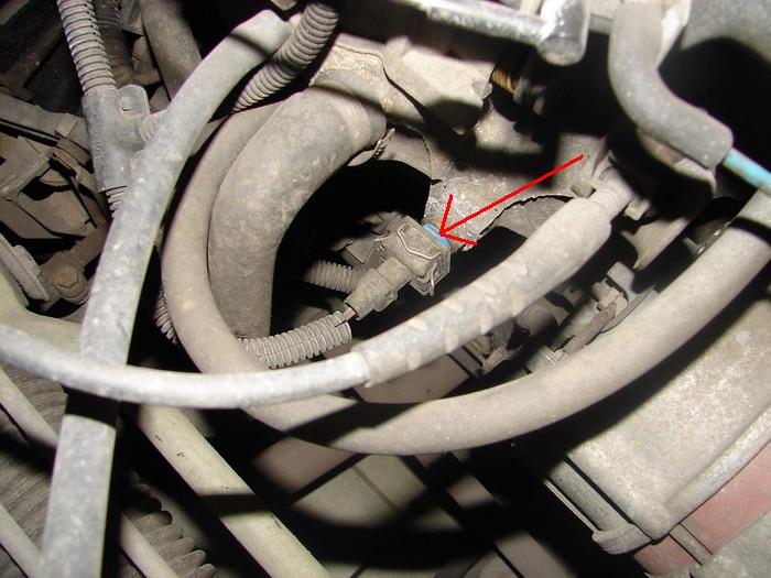

Fota mojego czujnika, też z drucikiem (strzałkę olej, pokazuje po prostu czujnik smile.gif ):
Naciskasz druciki, które są po obu stronach wtyczki i ciągniesz wtyk.
> bo szarpało jakiś czas temu właśnie na
> wysokich obrotach. Teraz nie szarpie, powiedziałbym wręcz że
> chodzi idealnie.
Nie, nie o to chodzi. Odpalasz silnik, po chwili obroty spadają do 900, trochę za szybko jak opisujesz. Wtedy ruszaj i może szarpać. Jak silnik się rozgrzeje do normalnej temperatury, nie ma prawa szarpać bo komputer dostaje informacje o gorącym silniku nawet jeśli czujnik jest uszkodzony i ustala obroty, która tak się złożyło, ze są odpowiednie dla tej temperatury silnika.

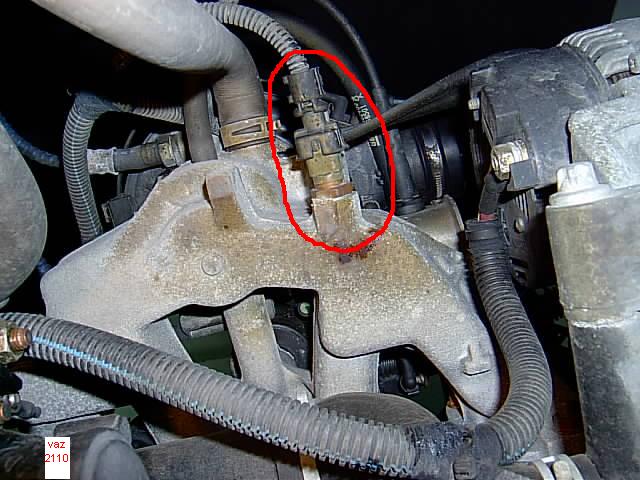

Sorry, że tak długo ale musiałem namawiać kobitę coby trzymała palec na dziurce po czujniku aby płyn nie uciekał kiedy bedę robił foty grinser006.gif
z jednej strony:
z drugiej:
od czoła:
pudełeczko:
