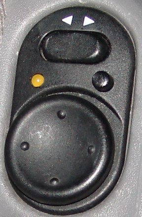

Kupiłeś joystick bez włącznika podgrzewania lusterek. "Z" wygląda tak:
> 2 gdzie i jak sie wlacza podgrzewanie lusterek czy jest jakis
> oddzielny wlacznik do nich ?
Jeśli chodzi o Astrę F to jest na przełączniku dodatkowy przycisk. Awygląda to tak:

No to zrobilem wtope na 21zl ale to nic w takim razie zostalo mi podlaczyc ogrzewanie pod tylnia szybe smile.gif

jeśli niemasz takiego włącznika z przyciskiem to powinienes jeszcze mieć przekaźnik który po 15 min wyłącza ogrzewanie lusterek i wtedy załączanie jest przez przycisk ogrzewania tylniej szyby lub prościej założyć osobny włącznik

Dziwne jest to, że przycisku włączającego ogrzewanie nie ma ale za to jest dioda sygnalizująca grzanie spineyes.gif

w takim przypadku włącza się przyciskiem ogrzewania tylniej szyby i chyba po to jest ten przekaźnik, żeby rozłączał same lusterka
