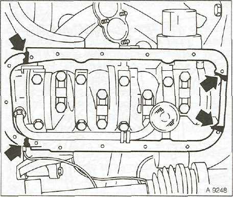

Witam, było to już nieraz ale chce się podzielić moja walką z uszczelką miski olejowej.
Nieraz już wymieniałem w różnych autach uszczelkę miski olejowej, ale tu w astrze to dopiero nie lada wyzwanie.
Po wymianie na nową (stara już się wysłużyła i przepuszczała olej) po kilku dniach olej jak ciekł dawniej tak samo dalej ciekł. Uszczelkę zakładałem na sucho, bez dodatkowych uszczelniaczy. Niestety, za 3 dni robota od nowa, po konsultacji ze znajomym mechanikiem, postanowiłem zastosować silikon. Naniosłem go punktowo w cztery miejsca (na zdjęciu zaznaczone strzałkami) oraz dodatkowo na całym obwodzie na połowie szerokości uszczelki (od zewnętrznej strony, tak, żeby nie dostał się do środka - oleju) między uszczelką a blokiem silnika.
W tej chwili na razie spokój z wyciekami, zobaczymy czy wytrzyma.

Dodatkowe pytanie pomocnicze - jak dokladnie oczysciles powierzchnie bloku silnika i miski?
Z blokiem nie ma problemu, czyściłem to ostrym nożem. Natomiast miskę trzeba delikatnie oskrobać czymś tępym, (stary nóż, lub podobnie) tak żeby nie porobić zadziorów. Potem delikatnie szczotką drucianą.
A jaka uszczelka?
Niedługo będę to przerabiał. Ktoś na kąciku radził żeby zastosować pastę zamiast uszczelki. Sprawdza się w 100% i nie cieknie w przeciwieństwie do uszczelek, które prawie zawsze się przynajmniej pocą. Ale podkreślam, że cytuje czyjeś słowa. Sam jeszcze nie stosowałem.
uszczelka korkowa, minęło już 4 dni i jak na razie nic nie widać żeby coś ciekło. mam nadzieje że tak zostanie.

a tu jak na złość w jednym miejscu delikatnie zaczął się sączyć pie....ny olej, na razie nie ruszam, zobacze za jakiś czas, może na wiosnę
