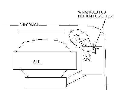

zastosowałem rozwiązanie polegające na zmiane miejsca pobierania powietrza przez silnik, (w zał . jest schemat poglądowy ,niestety brak cyfrówki) wąż jest od poloneza (starego typu) w polonezie ciepłe powietrze było nim pobierane , akurat średnica pasowała.
wąż jest tak ustawiony by łapał tylko zimne powietrze bez wdmuchiwania (lpg). Efekty:
1)silnik dostał lekkiego (powera ).
2) nie łapie muła jak się postoi w korku
3) przy nagłym depnięciu fajnie ciągnie na biegach 1,2 na wyższych nie ma różnicy wielkiej
4)oczywiście na lpg przy 120-140km/h można dać na luz i nie zgaśnie

tzn zdjałeś ten wąż znad kolektora wydechowego wogóle? i ciagnie powietrze tylko tym jednym twoim?
W dieslu o ile się nie mylę powinieneś czerpać powietrze z puchy rezonatora ukrytego między nadkolem a błotnikiem, więc kombinacje z wężami są zbędne. Chyba, że jakiś dowcipas założył Ci filtr od benzyniaka...

u mnie jest tylko zimne powietrze, nie było nigdy nawet podpięcia pod kolektor wydechowy (bo to jest wtrysk wielopunktowy)

Wg. twojego schematu - ciągniesz powietrze tylko z otworu pod puszką filtra. Wydaje mi się, że zmniejszyłeś dopływ powietrza do fltra - a co za tym idzie zauważasz pozytywną pracę silnika na LPG - zapewne działa to tak jak standardowy "patent" gazowników z "przygięciem" rurki dolotowej - aby ograniczyć dopływ powietrza.

ciagne z pod puszki ale przez zawiniety wąż który jest koło zderzaka a jest to po puszka filtra powietrza i pod podłużnicą , co do spalania to bez zmian ,przetestowałaem na odcinku 3000km i jest ok
