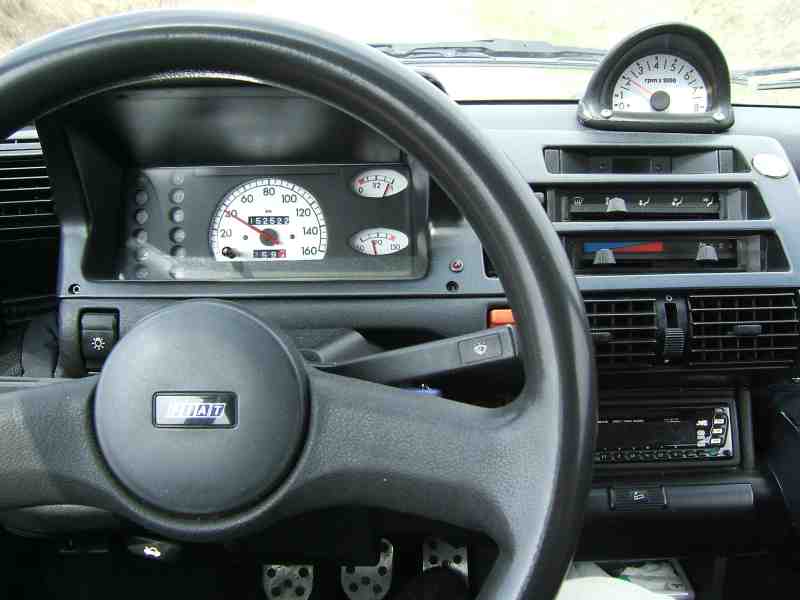

tego teraz nie widac ale ja mam diody zielone 3mm w moim liczniku
ale kolega d........l z tym obrotkiem z seja rotfl.gifrotfl.gifrotfl.gifrotfl.gifhahaha.gifhahaha.gifhahaha.gifhahaha.gifhahaha.gif
do wiadomosci to jest z fiata 125p w obudowie wzorowanej na sc hehe.gifhehe.gifhehe.gifhehe.gifhehe.gif
