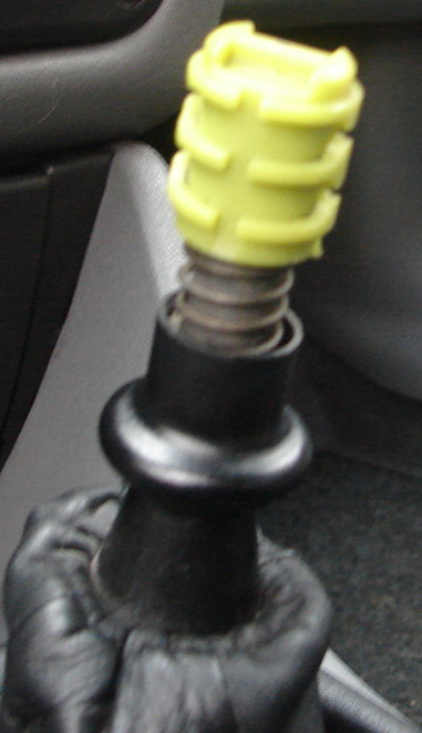

Wiem, że to nie odpowie nawszystkie Twoje pytania, ale fota przedstawia widok po potraktowaniu oryginalnej gałki silnym i stanowczym ruchem do góry (można pomagać sobie LEKKIMI ruchami prawo-lewo)
To Twoja robota?
> Zawsze coś już wiem
> To Twoja robota?
Masz na myśli fotę? Tak smile.gif Pytalem kiedyś jak wywalić to żółte bez zniszczenia tego i co jest pod spodem bo miałęm zamiar wymienić gałkę na jakąś ciekawszą.
Okazuje się, że trzeba zniszczyć.
Jeśli chodzi o działanie mechanizmu to zdejmij mieszek i zobacz jak plastik zapiera się o wypust w obudowie uniemożliwiająć ustawienie wajchy w pozycji do wstecznego. Dopiero podniesienie gałki podnosi ów plastik i wajchę da się przesunąć bardziej w lewo. biorąc pod uwagę obecność spręzyny i to, że zapiera się o przetoczenie na pręcie chyba nic nie będzie ze skracania. Pręt nie jest gładki do samego końca. Ma jeszcze dodatkowo rabek do którego mocuje się opaską mieszek. Jak skrócisz pręt będziesz musiał go toczyć aby zrobić rąbek na mieszek i i to coś o co zapiera się sprężyna.
