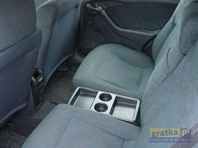

palio 5 osobowe było do 2000 roku, potem pojawiła się cztero osobowa wersja z napisem van .
wszędzie likwidację miejsca realizowano poprzez plastik na środku kanapy, foto ktoś już amieścił.
zmiana w ilości osób w autach z kratką spowodowana była zmianami w prawie. na 4 osoby rejstrowano wszystko co mogło wozić kratkę, palia, lanosy, marejki itd
Należałoby jescze dodać że całe oparcie tylne jest takie samo jak we wszystkich innych 5 osobowych a po facelifcie nawet piąty zagłówek jest. Zdemontowane są tylko pasy bezpieczeństwa i pociete siedzisko. Jeśli znajdziesz 2/3 siedziska (większa część w wersjach z dzieloną kanapą) to po zamontowaniu tego i piątego pasa (wszystkie uchwyty są przygotowane) będziesz mieć 5-o miejscową wersję. Pozostaje jescze sprawa zmiany homologacji ale to coś miedzy 300-500 pln.
