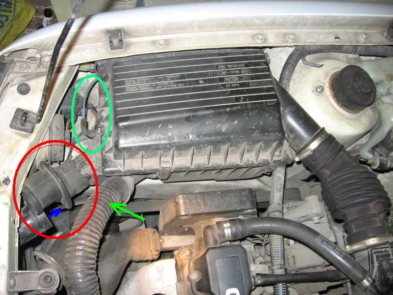

mam tak jak na fotce
na czerwono zaznaczyłem zdjętą gume łączącą filtr z wlotem - zamiast zaklejania, zimne powietrze wpada jak niebieska strzałka - nie bezpośrednio do filtra. Czasem dorabia się jeszcze kawałek rurki tak aby pobierane było zimne powietrze
jak widzisz wężyk podciśnieniowy (niebieski w zielonym kółku) do sterowania zimne/ciepłe powietrze jest podłączona.

w upale, korku autko się troche zamula - łapie ciepłe powietrze
przy dużej prędkości potrafi zgasnąć
ale IMO jest to sprawa do wyregulowania.

1) ale tą niebieska rurke masz zaślepioną? bo inaczej będzie cilewe powietrze łapał... a to odbija się na kulturze pracy silnika
2) jeżeli nie chcesz, by ci gasł na luzie wrzuć sobie do wyszukiwarki na forum gaziarzy hasełko "kompensacja" smile.gif proste, skuteczne smile.gif
3) prawidłowo wyregulowana instalka nie gasnie na luzie, ale nie każdą instalację da się tak wyregulować
pzdr
i jeżeli działa prawidłowo to powinno być OK

grubą rurę z kolektora to ok, ale mi chodziło o wężyk smile.gif wytwarza się na nim podciśnienie, bo z drugiej strony jest podłączony do tej plastikowej czapki nad przepustnicą - więc ciągnie ci tamtędy powietrze poza filtrem - może niezbyt wiele, ale zawsze smile.gif

hmm.gif o tym nie pomyślałem, ale chyba ma to znikomy wpływ
spróbuje to zaślepić i zobacze jaki będzie efekt
on chyba steruje tylko klapką która otwiera dopływ ciepłego powietrza, więc niewiem.gif
