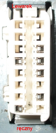

Dziś jechałem i znowu zgasł ale po próbie uruchomienia zapalił się Check, zagasiłem i zapaliłem ponownie i wszystko OK. Chciałbym sam odczytać kody ale gdzieś wyczytałem, że z takiego gniazda trzeba to zrobić techem. Problem w tym, że nie będe miał kiedy tego zrobić a wiem, że po 20 uruchomieniach kod zostaje skasowany. A może się myle i da się jakoś to odczytać??
