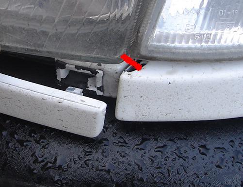

Mam problem z nowo zakupioną atrapą.Nie pasuje tak jak powinna frown.gif "Paski" pod lampami odstają.Jezeli chodzi o rocznik atrapy to jest dobry.Prosba o pomoc.Jakies sugestie?Dzieki.

Do końcówkek błotników są przykręcone plastikowe "cusie" z otworami, w które mają wejść zatrzaski atrapy. Te "cusie" da się poluzować i przesuwać przód-tył.

Mozliwe ze są połamane?Poszukal bys foto-bo naprawde pierwsze slysze o tych cusiach smile.gif i nie wiem czego szukac.Starczy mi nawet rysunek a"la paint.

Rozumiem,rozumiem.Czyli zatrzask wchodzi miedzy spód lampy,a wierzch zderzaka,trafiajac na "cuś",tak?

No dokładnie tak. Poszedłem zrobić fotę smile.gif Dla odmiany prawa strona. Na czerwono zaznaczyłem jak idzie wkręt:
A przy okazji... Zobacz jak prezentuje się zderzak posmarowany czernidlem zlosnik.gif

No wlasnie tak sobie to wyobrazalem!Niestety nie mam tego "cus"... .Pewnie po stłuczce jakiejs ktos nie założył frown.gif
Kurde,musialem sie posluzyc niezbyt wyszukanymi srodkami...
ale dziala.Nic nie odstaje!Nic nie widac!
Dzieki kolego za pomoc.
