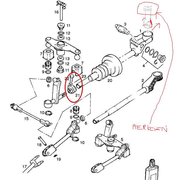

zmień pierścień tłumiący na lewarku i nałóż trochę wazeliny lub smaru syntetycznego
