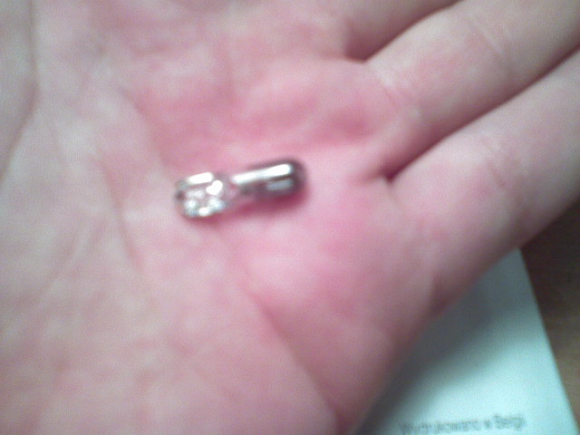

a maja one jakas nazwe?jak wygladaja?czyli rozumiem ze na jeden pasek przypada jedna zaroweczka tak?
Dokładnie tak, jedna żaróweczka na jeden pase, to są takie same żaróweczki jak masz np. od kontrolek akumulatora czy świateł. Dołączam zdjęcie-troche nie wyraźne ale coś tam widać.

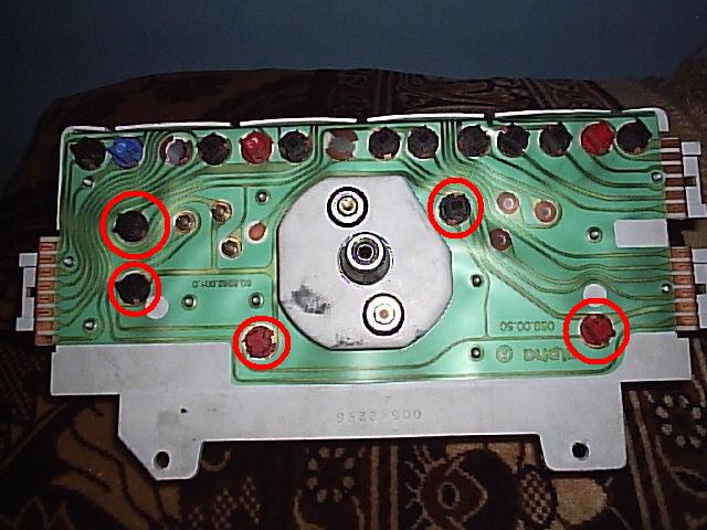

czy jeśli chce zmienić podświetlenie tarczy i wskaźnika paliwa to muszę wymienić żarówki zaznaczone czerwonym kółkiem? czy coś jeszcze trzeba zrobić?
a czy w zegarku jest taka sama żaróweczka jak do licznika? i czy tą zieloną przysłonkę koniecznie musiałbym wyciągać montując niebieskie diody?
> niebieskie diody?
Sorry ale to mój pierwszy post i nie bardzo łapie o jakie czerwone kółko chodzi. Ale z góry mówię, do podświetlania jeśli nie chcesz wrzucać filtru (jakiejś niebieskiej foli) najlepiej diody fluxy, to taka dioda o podstawie kwadratu i soczewce na górze daje szeroki kąt świecenia. Druki sposób to po prostu rozproszenie światła ze zwykłej LED poprzez spiłowanie soczewki.
