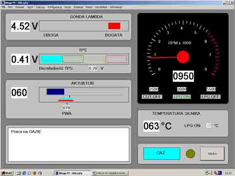

W załączniku zamieszczam ustawienia, może coś pomoże.
I jeszcze jeden obrazek po 2 samoadaptacji. Pomiędzy pierwszą a drugą pokręciłem trochę na parowniku.

A dlaczego sonda Lambda jest nastawiona na napięcie 0-5V? Na wykresie też ma "kosmiczne napięcie" - ponad 4V.
W tym silniku jest inna sonda?
I chyba za bardzo podkręcileś.Mieszankę masz za bogatą .
> Dlaczego? Przecież to Astra
No właśnie
Jest to 5 V sonda
