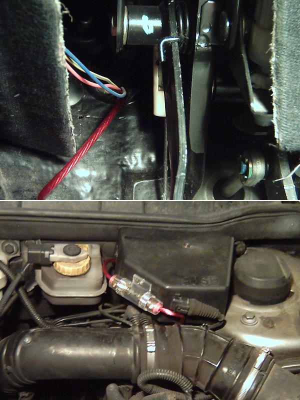

Kabel z komory puściłem razem z jakąś fabryczną wiązką pod kolumną kierownicy.
Na fotkach widok od wewnątrz oraz bezpiecznik...
Wzmacniacza nie posiadam - kabel zasila bezpośrednio radio a grają cztery elipsy 6x9'' (dwie w drzwiach i dwie pod tylnią półką) + gwizdki pod przednią szybą.
podoba mi sie mocowanie bezpieczniak u Ciebie, chyba zgapie to rozwiazanie rotfl.gif
