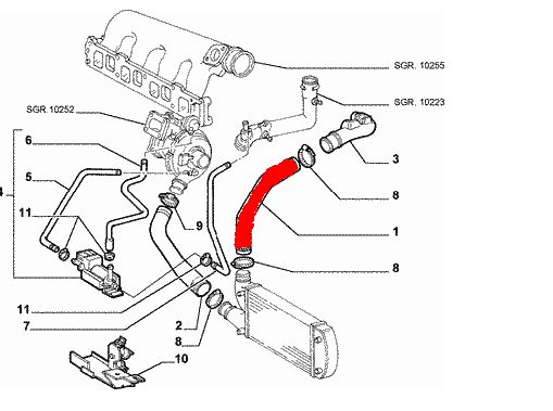

Witam Jakiś czas temy zauważyłem że mój bravolot zostawia ślady po sobie, mianowicie plamki oleju z pod silnika, więc poogladałem gdzie to może cieknąć i zauważyłem że intercooler jest z oleju, dokładniej to ten plastik z który ma te dwa wyjścia na rury więc odczepiłem rure tą górną i znalazłem na niej przecięcie (zamówiłem już nową w ASO, na zdjęcie jest zaznaczona na czerwono) i jak kiedyś wcześniej coś robiłem przy aucie to wyciągnełem intercooler i w nim jest olej nie duzo ale śladowe ilości ta uszkodzona rura też jest brudna z oleju. Pan w ASO powiedział że mam nei szczelna turbine czy to prawda nie pomoże nic wymiana rury na nówke dalejż bedzie turbina zasysać olej do intercoolera ??

No ile :/ Takie śladowe ilosci tylko zdygałem sie jak w ASO powiedizął gość że tam nie ma być deka oleju intercoolerze i sie wystraszyłem ale mam uszkodzona rure i juz zamuwiłem i myślałem zę przez tą nie szczelność znalazł sie tam olej w jakiś sposób
daje zdjęcie do załącznika rura jest zaznaczona na czerwono ta co jest uszkodzona
> jest uszkodzona
