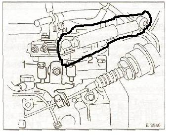

@wolanin tutaj zalaczam fotke niestety z ksiazki "sam naprawiam" bo nie mialem aparatu to jest ten element zakreslony

To jest budową podobne do amortyzatora i montowane jest na pompie wtryskowej.... chyba ma to powodowac wolniejsze schodzenie z obrotów i plynniejsze manewrowanie gazem (tak sobie wydedukowałem)
od poł roku jezdze bez tego amortyzatorka ... nie zauwazyłem roznicy ...a podobno czasami jest on powodem kangurzenia tego silnika

Kolega experimental wymienial ten amorek wlasnie po to aby kangurzenie ustało ale z tego co wiem to nie pomogło.

Tak tak pamietam ...komus chyba ustało z tego co sobie przypominam .... ktoś miał go zdemontowac i tez ustało ... ja zdjełem i tez nic sie nie dzieje

Hmm ten element ma poprostu trzymac jako amortyzator .... i nie ma zbytnio poza pełnieniem funkcji nic wspolnego z paliwem .... z tego co pamietam to amorek ten jest z plynem - moze sie wylał icon_rolleyes.gif .. jezeli po wymontowaniu daje sie rozszerzac i skladac bez jakichkolwiek oporów ani nie jest wyczowalny przelewajacy sie płyn to moze on puscił .....
W innym wypadku proponuje dokladnie zdjagnozowac miejsce wycieku jesli tak jak piszesz jest to ropa ... mysle ze bez pompiarza sie nie obejdzie (no chyba zeby jakis węzyk paliwowy popuszczał ale wątpie bo z moca by sie cos działo )

@Oberon wymienilem ten amortyzator cena w aso 140 zl i jest on od pompy wtryskowej tak katalog podaje w ASO , moje spostrzezenia to lepsze manewrowanie gazem i nie ma dlawienia podaje numer katalogowy :
1#90570897
8 19 725 GR3.490
co do mokrego miejsca przy pompie to jest tam taki przewod od cisnenia i od niego powoduja sie mokre miejsca tzw. zawilgocenia , pozdrawiam i dzieki za porady.
