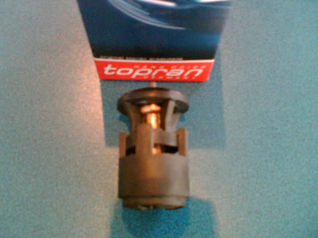

Zwroc uwage jeszcze na to, jak sie grzeje. Jak za dlugo nie osiaga odpowiedniej temp. tzn, ze cos z ukladem chlodzenia jest nie tak. Czesto sporo klopotow powoduje smieszna kostrukcja mocowania termostatu - w efekcie jest caly czas otwarty a niedogrzany silnik raczej nie bedzie sluzyl bezawaryjnie dlugie kilometry.

Może Kolega rozwinąć ten wątek. Bo wujas w Polo 1.4 ma własnie problem z termostatem. To znaczy jest cały czas otwarty i silnik ledwo osiąga 75-80 stopni. Stąd robi się między innymi słynny majonez pod korkiem wlewu oleju
Jak wyjmiesz zobaczysz jak jest zamocowany. W tym wlasnie mocowaniu tkwi problem. Nie mam ETKI pod reka zeby Ci pokazac co mam na mysli.
Jak wyjmiesz termostat obejrzyj jak jest zamocowany. Zwroc uwage na jakiej zasadzie dziala (jest igla ktora pod wplywem tempetarury sie wysuwa. Jesli samo mocowanie nie jest pekniete wrzuc termostat do gara z woda i zobacz przy ilu stopniach sie otwiera.

No i mam tu mały problem. Bo po mojemu to termostat jest zamocowany w takim trójniku, od którego odchodzi wąż do chłodnicy oraz 2 węże od nagrzewnicy. Czy dobrze myślę?
