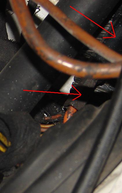

Trąbki
Na fotach trabki są "do góry" ale potem dałem je "do dołu" coby uchronić przed wodą. Przekaźnik też poprawiłem "do dołu" z tych samych powodów.
Przekaźnik jest niezbedny niestety. Te trąby biorą sporo pradu. Jeżeli kupowałeś trąbki w sklepie lub na allegro w zestawie powinien być przekaźnik.

Akolega bezpiecznik załozył smile.gif??
> Akolega bezpiecznik załozył ??
Założył i nawet napisał o tym:
Quote:
miałem jeszcze z malucha oprawkę na bezpiecznik, który montuje się "w kabel". W związku z tym jeden koniec oprawki połaczyłem kablem do przekaźnika a drugi koniec kablem zakończonym "oczkiem" przykręciłem do akumulatora.
Nawet fotę znalazłem zlosnik.gif Nie jest obiektem pierwszoplanowym (fota z manuala o przekaźnikach świateł) ale widać jego oprawkę zlosnik.gif :
