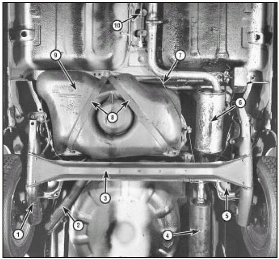

Witam!
Mam uno 1.0 fire rocznik 2000. Zbiornik paliwa w miejscu wzmocnienia zaczął się "pocić"(znaczy jeszcze nie przecieka strużką, ale mokry od benzyny cały czas jest). Pytania w zasadzie dwa..jak mocowany jest zbiornik w tym modelu fiata? Szukałem w necie, ale niczego nie znalazłem. Przydały by się jakieś zdjęcia/opisy etc. Drugie pytanie, to czy znacie jakieś dobre sklepy internetowe, które sprzedają uczciwie, dobre części i przy okazji nie zostawi się u nich połowy portfela?

Ad1. chyba to zdjęcie wystarczy

Dzięki za te fotki!

Mocowany jest na 3 srubkach od spodu,
Bez kanalu albo choc podjazdow nie dasz rady.
Opisze jak to robilem jakis czas temu...
Pod tylna kanapa jest od gory w zbiorniku mocowana pompka, trza oznaczyc dochodzace do niej 2 wezyki, zeby przy montarzu wiedziec ktory jest ktory i zdjac, dobrze miec pod reka jakic pojemniczek i szmate zeby nie pozalewac bo moze w wezykach byc trosze paliwa
odpiac kostke z kabelkami ( z tego co pamietam to jest jedna)
i pod samochod...
luzujesz linke od recznego i jak ci sie chce to oslone od tlumika
odkrecasz 3 srubeczki (chyba 13) miejsca mocowania widac na zdjeciu aukcji jakiej link luz kolego podal
i sciagasz (dobrze jak masz kogos do pomocy do przytrzymywania zeby nie wypadl ci na glowe) aczkolwiek ja wyciagalem sam i jakos poszlo.
cal operacje dobrze wykonywac przy jak najmniejszej ilosci paliwa w zbiorniku- rzecz wiadoma...
