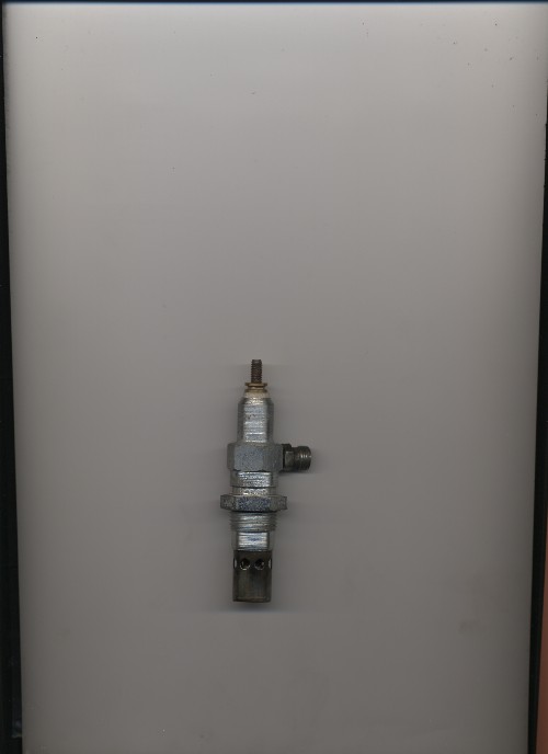

Witam!
Jak w temacie.
Fiata Ducato 2.5 TDI najlepiej okolice 1995 ale to chyba bez znaczenia.
Potrzebuje dowiedzieć się ilu voltowa jest świeca płomieniowa, bo mam dość spory problem.
Jakby się ktoś taki znalazł i sprawdził u siebie, to byłbym baaaaaaaaaardzo wdzięczny!
Pzdr!

w zeszłą zimę wymieniałem w swoim boxerku ( podobny silnik jak w ducato tylko,że 2,8 )
na świecy oryginalnej stoi : BERU 0101.223.461 12 V
a kupiłem taką : BERU 0101.223.454 ( GF683 ) z napieciem roboczym 9,5-12 V
i działa idealnie ---- koszt 320 PLN w sklepie .
