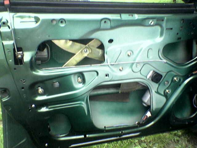

Szukalem w archiwum, ale albo nie ma, albo nie znalazłem. Potrzebuje zdjęcie drzwi przednich w (w sumie obojetne, czy lewe czy prawe) na którym będzie widać jakby ich wnętrze. To znaczy, zeby folia była zdjęta. Chcę zobaczyc jaki jest dostęp do złącza elektrycznego X31 X34, obojetne bo to to samo. Oraz jak go wymontować. A może ktoś będzie mogł mi napisać, jak się je wyjmuje? Mowa o złączu w drzwiach oczywiście. wink.gif
Znalaazlem cos takiego, ale tu nie widac tego czego chce. A czy przez ta gorna dziure jest w miare latwy dostep do tego wtyku? Bo w dolnej mam glosnik i nie chcialbym go odkrecac.

przez gorna dziure spokojnie bedziesz mogl wyciagnac, mozesz tez wyciagnac glosnik, to tylko 3 sruby, nie jest to trudne smile.gif

A to zlacze sie wyciaga do srodka w drzwiach, czy na zewnatrz ? Bo nieiwem w ktora strone ciagnac, czy pchac. A może są jakieś zabezpieczenia??

sa trzy takie jakby zatrzaski, odhaczasz palcami, i wyciagasz na zewnatrz.

Acha. A dalej juz jest latwo wlozyc styki do tego zlacza?

no to zalezy czy masz oryginalne styki, itd. jezeli tak to ciezko nie bedzie. jak sciagniesz gume z tego zlacza, to z boku zobaczysz taki szary plastik, bedziesz musial go troche wypchnac, i wtedy bedziesz mogl wlozyc styki. z mojej wypowiedzi pewnie ciezko to skumac, ale jak rozlozysz to bedziesz wiedzial o co chodzi smile.gif

Mam oryginalne, ale przy nich sa takie blaszki i one sa wygiete. Ktos wyciagal "siłą" i teraz zastanawiam sie czy beda sie trzymac jak je wsadze. A z tego co wiem, to cieżka je dostać, wieć raczej ich nie wymienie. A moze masz jakiś pomysł zeby się lepiej trzymaly?

musisz je odgiac w druga strone, tak jak powinny byc, ianczej nie da sie ich wyjac smile.gif jak je wlozysz i dociszniesz szary plastik to raczej beda sie trzymac, ja dla pewnosci przykleilem je klejem na goraco, od wew. strony zlacza, tam gdzie bedziesz widzial kable.

To ja chyba tez je dla pewnosci jakos przykleje. No nic dzieki za informacje. Mam nadzieję, że jakoś jutro pójdzie.
