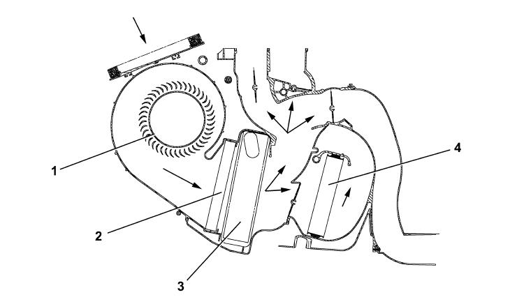

Guzik prawda, z tego co się naoglądałem to wentylator jest przed filtrem i wcale nie jest problemem żeby coś tam wpadło.Filtr chroni tylko wymiennik przed zabrudzeniem.
Tak w nawiasie to konstrukcja popierdzielona jak dział techniczny Fiuta, w Brava filtr był na wlocie powietrza do kabiny w podszybiu i wyłapywał wszystko, tu jakiś geniusz wepchał go do środka za wentylatorem i efektem jest zapapranie kanałów dolotowych wszelkim g... jakie lata dookoła auta.
az sprawdzilem i masz racje
wyglada to tak:
1- wentylator
2- filtr
3- parownik
4- nagrzewnica
