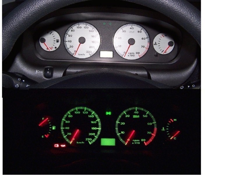

Lampeczki podswietlenia zegarów.
Wyczytałem wiekszosc wiadomosci na temat zegarów i wszytskie ktore sa na smietniku....
Nie dowiedzialem sie jednak jakie sa zaroweczki (diody, czy co tam jest) w zegarach. czy sa to takie same zaroweczki
do podswietlania tarczy co do podswietlania kontrolek??
Jaki to moedel zarowki, bo zanim rozbiore to wolalbym bym miec juz gotowe na wymiane.
Mam nowe zegary po FL.

wszystkie są jednakowe: żarówki 1,2W, przeźroczyste, całoszklane
Jeśli masz takie
to są one podświetlane LED-ami
> Laickie pytanie....Nie ma tam linki predkosciomierza?
Jeśli masz takie zegary j. w. to na pewno nie ma linki szybkościomierza.
> Jeśli masz takie
> szybkościomierza.

> Jeśli masz takie
> szybkościomierza.
Czezby nie kazde bravo(a) mialo regulacje jaskrawosci zegfarów
> A cos taki zdziwiony? Takie bajery to tylko w full wypas wersjach
No nie wiem czy SX to full wypas 270751858-jezyk.gif 2 kumpli w SX-ach ma to ale nie we wszystkich to jest zależy od egzemplarza 270751858-jezyk.gif

mam prawie dokładnie takie jak Ty (niestety nie białe tarcze ) ale reszta sie zgadza....
Czy te LED-Y maja rozne rozmiary?
o to mi chodzilo
dzieki
Widziałem co prawda całą płytkę drukowaną deski rozdzielczej, gdy na gwarancji wymieniano mi diodę od podświetlenia kontrolki Code, ale nie zwróciłem uwagi, czy wszystkie LED-y są takie same.
"czy sa to takie same zaroweczki
do podswietlania tarczy co do podswietlania kontrolek??"
nie, znaczy moze i zarowki sa takie same ale te od podswietlania kontrolek sa wlutowane na stale i bez lutownicy nic nie zrobisz, podswietlanie deski jest na zarowkach z plastkowym mocowaniem ktore poprostu wkrecasz bez rozbierania wnetrznosci zegarow (wystarczy zdjac tylna biala oslone), cena zarowki w aso 3,50 zł. zlosnik.gif, zarowki od podswietlania konsoli srodkowej sa jeszcze inne, nie maja plastikowych elementow, choc moc nadal 1,2 W
