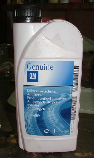

i jeszcze jedno. czy ten plyn to koncentrat? kupilem go przedwczoraj w serwisie opla we wroclawiu (15zl/litr) i nie moge sie doszukac jakiegos slowa klucza koncentrat :/
>, ze > i jeszcze jedno. czy ten plyn to koncentrat? kupilem go przedwczoraj
ten płyn jest gotowy do użycia , nie trzeba go rozcieńczać . Temperaturę krzepnięcia ma trochę poniżej minus 40* więc dodatek wody destylowanej też nie zaszkodzi spineyes.gif.
> wody destylowanej też nie zaszkodzi .
a ja to wymieszalem w proporcjach 1:1 :/ irked.gif
