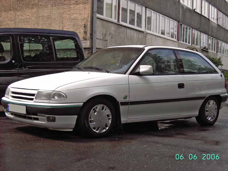

tu masz fotki na H&R
a tutaj fotka na zimowkach

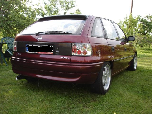

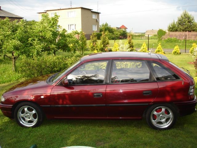

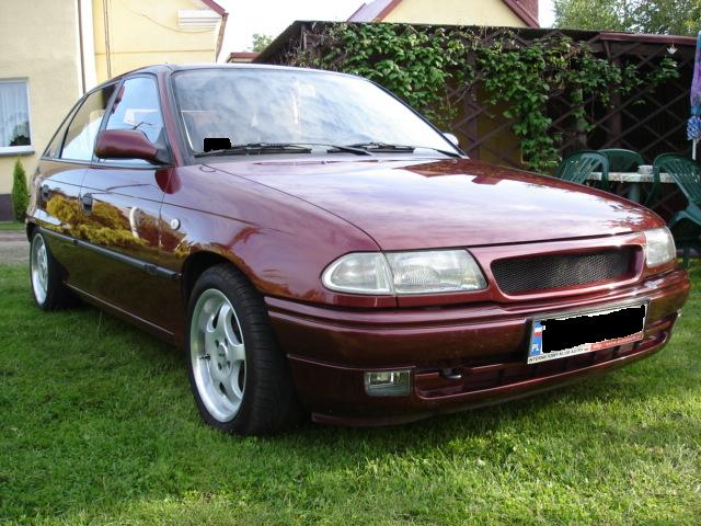

a ma kolega jakies fotki asterki ? chcialbym zobaczyc jak to wyglada...
> Sprezyny
> wyglada...
Tak.
No i jeszcze jedno.
I jeszcze takie.
Przod idealnie siedzialby z obrysem opon,przy sprezynach 80mm z przodu.Ale w Astrze strasznie nisko,polozona jest miska olejowa.Brat ma Golfa na "ziemi" i nie ma mowy o urwaniu michy.W Astrze niestety,nastapiloby to bardzo szybko crazy.gif
na zdjęciach astra ma jakie obniżenie????60/40?
60/35 U mnie auto po przejechaniu 30tys nie siadlo od zalozenia nic wiecej!!
