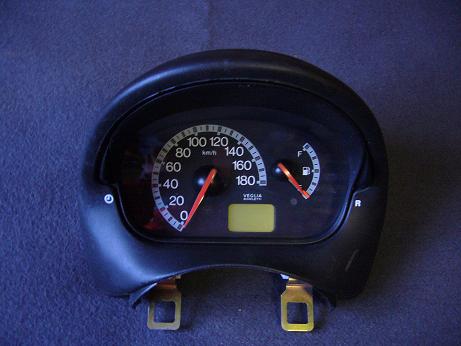

zamiana licznika
czy da sie do seicento 99-00 r. wsadzic taki licznik(zeby działał) ewentualnie co trzeba przerabiać
tak da sie, nalezy wkrecic do skrzyny czujnik elektroniczny predkosci, i pobawic sie wiazka. w archiwum obszernie opisane
> da sie
> tu masz szczegoly i schemat
