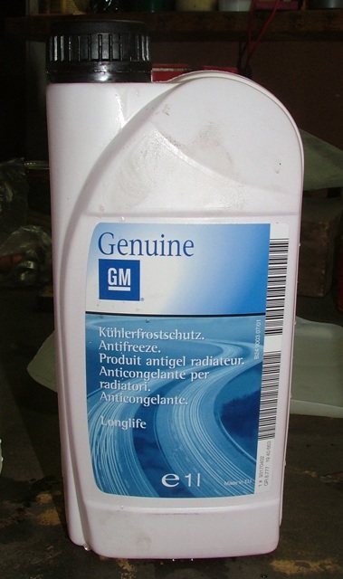

a masz moze zdjecie flaszki?
ja poprosilem niby o koncetrat i dostalem takie cus:
nie ma nigdzie napisane, ze to koncentrat. rozcienczylem 1:1 z woda i wlalem. pytalem juz w ktoryms poscie ale odpowiedz jakos mnei nei przekonala
masz taki sam czy inny?
> nei przekonala
mam to samo zalane i jak kupowalem to w aso to powiedzieli mi ze to nie jest koncentrat i mozna go dolac do zielonego plynu tez oplowskiego
Też niedawno kupiłem taki sam płyn w ASO w W-wie i koleś w sklepie powiedział że trza to zozcieńczyć, więc wlałem 4 litry tego płynu GM i 1 litr wody demineralizowanej. Więcej nie weszło.
Ten płyn należy mieszać 1:1 z wodą. Temp. zamarzania - 36C. Można rozcieńczyć bardziej nigdy odwrotnie. Więcej koncentratu skutkuje zeżarciem bloku i głowicy. Nie ma płynów do chłodnic nieszkodliwych dla metalu.
Pozdro.
Gość w sklepie w ASO mówił że będzie tak OK. Pytałem też mechanika u którego robię naprawy i to potwierdził.
Kurna kto ma rację ?

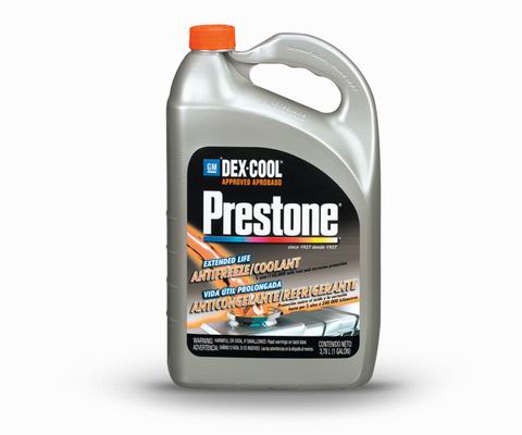

jeśli chodzi o płyn chłodniczy to produkuje go Prestone . Oryginalna butla wygląda tak .
I tutaj ciekawosta : producent zaleca proprcje 50-70% płynu i 50-30% wody .Więc jest to koncentrat . Być może płyn Opla to jednak też koncentrat hmm.gif
