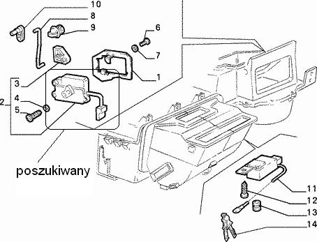

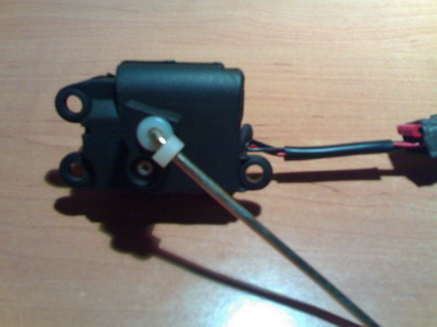

mam wielki problem i prosze o pomoc w znalezieniu takiego silniczka jak na zdjeciach, sluzy on do sterowania klapa obiegu powietrza( zamkniety, otwarty) z moim jest cos nie tak ma za duze obroty i co chwila zatrzymuje sie w innym polozeniu a powinnien pracowac miedzy dwoma okreslonymi polozeniami a tak nie jest i przez to ulegl uszkodzeniu ten rdzen co jest do niego przykrecony precik polaczeniowy z klapa frown.gif
prosze o pomoc jesli ktos wie gdzie cos takiego mozna nabyc z gory dzieki i pozdrowienka

witam no to super frown.gif wiec chyba pozostaje mi kupic nowy z tym ze dzic pytalem to a ASO 206zl frown.gif normalnie rewelacja heh a moze idze to naprawic u jakiegos elektronika, no nic moze jeszcze ktos pomoze ten kto widzial gdzies na necie taki silniczek? dolaczam jeszcze jedno zdjecie ,to pozdrawiam jak narazie smile.gif

heh ponawiam prośbę możecie mi pomoc bo juz normalnie jestem zdesperowany frown.gif gdzie moge nabyc taki silniczek ?? juz przeszukalem caly internet i wszystkie sklepy z czesciami uzywanymi i nic nie ma nigdzie frown.gif a bez niego tak mi szyby paruje ze hej frown.gif poniewaz ta klapka od boegu powietrza zewn/ wewn jest bezplatna frown.gif prosze o pomoc jak tylko ktos wie gdzie ja to moge nabyc to czekam na odpowiedz

Ty mi lepiej powiedz jak go wyciągnąłeś?? ja z tym walczyłem w lecie bo wogole przestał mi działać, ale zacząłem sie dobierać, sporo rozebrałem i bez wyrywania to nie moglem sie do niego dobrać, nie moglem zwlaszcza tej trzeciej śruby wykręcić za grubą ręke mam chyba, zdenerwowalem sie i otworzylem tylko klapke na stałe poskręcałem wszystko i tak jezdze do dziś, generalnie to praktycznie do niczego to potrzebne nie jest ani w lecie ani w zimie (w praktyce) czasem w korku tylko sie by przydało
Miałem ten problem i doszedłem w desperacji do przewinięcia silniczka który jest w środku. nie ma tam żadnej elektroniki!, żadnego sterowania. Tylko silnik i zębatki. Silnik jest stale pod napięciem zatrzymuje go opór klapy.

heh nawet nie pytaj normalnie masakra ja nie wiem kto to projektowal no ale jakos uporalem sie po 3 godzinach mad.gif a mianowicie wziole sobie malutki srubokrecik ,wyciolem kawalek ocieplenia w pocznym ociepleniu blachy i jakos odkrecilem dziada inaczej nie ma szans bez rozwalania silniczka tongue.gif

heh no wlasnie u mnie silniczek chodzi dobrze tylko ten mechanizm przeciazeniowy jest walniety frown.gif bo nie zatrzymuje sie wtedy kiedy powinnien frown.gif juz myslalem zeby do jakiegos elektronika go oddac moze cos w nim zadzialaja ale i tak oprocz tego mechanizmu jest wylamany ten bolec co kreci tym pretem bo oczywiscie sie nie zatrzymal na tej blaszce i wylamalo go frown.gifnormalnie juz nie mam sil do tego silownika frown.gif no nic mam nadziej ze jutro jeszcze cos wymysle poobdzwaniam jeszcze pare osob i zobaczymy co z tego wyjdzie jak narazie pozdrowienka dla wszystkich i dzieki za odpowiedzi smile.gif
