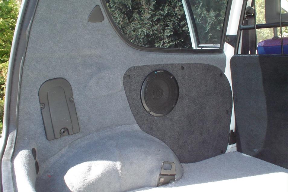

maty tylko mam na całej powierzchni podłogi z tyłu i tam nie dawałem materiały 10szt mat
a z boku całe boki materiałem samoprzylepnym na goła blache bo jak dqasz maty to nie rozłozy sie tak równo materaiła jak na tej fotce,podłoge derwniana tez mam w welurku
maty sporo wyciszyły autko-->szczegulnie szum opon, mozna tez dac w błotniki pod boczkiem tez poro dadza

Ma. Zapytaj właściciela tych fotek.
fotke znalazłem przypadkiem na google szukaja czegos innego
a własciciel tego samochodu jest czasem na forum?
> ja mam identycznie jak na tej fotce
> materiały 10szt mat
długo trwała taka operacja wyciszenia tyłu?
moze masz inne zdjecia?
mam nadzieje ze mi w połowie wyjdzie tak dobrze
foty kiedys były...

> to nie jest moja fotka, ja mam wsio czarne i elipsy w boczkach
> foty kiedys były...
