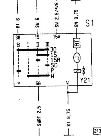

złącze stacyjki Astra F
Witam, szukam dokładnego opisu przewodów jakie są doprowadzone do stacyjki.

Ales trafił,ja tez szukam,wiem ze było,mam nawet na kartce zapisane co i jak ale mnie interesuje bardziej reszta tematu.
W stacyjce są styki:
30 +12V z akumulatora - czerwony 6
15 +12V po stacyjce druga pozycja - czarny 6
15A +12V po stacyjce pierwsza pozycja 2.5/4/6
50 +12V do rozrusznika po stacyjce trzecia pozycja- czarno-czerwony 2.5
W +12V po wyłączeniu stacyjki "zerowa" pozycja z włożonym kluczykiem - czerwony 0,75
Opis z forum kolegi master 2221
