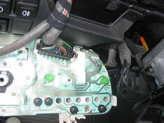

Lelek, a może wiesz jaki przewód idzie od alternatora do kontrolki Ładowania, bo tam trzeba zapodać przewód "impulsowy"??? niewiem.gif
ZnalazŁem wszystko ale tego nie mogę namierzyć (nie chcę rozbierać póŁ auta). Gniazda do dziennych niestety nie mam... frown.gif
To jest przewód niebiesko-biały. Dostepny np w kostce wchodzacej z tyłu zegarów (pin zdaje się nr 2) :
Oraz na alternatorze.
Dzięki Ci CzŁowieku. Widzę, że jesteś skarbnicą wiedzy elektrycznej i nie tylko w tym kąciku. ok.gif Przy jakimś spotkaniu wiszę Ci 20.GIF abo dwa!
Dzięki! Pozdrawiam!
Na szybko i trochę mniej elegancko można się wpiąć w ten przewód który idzie od altka pod maską silnika. Akurat w moim dieslu idą dwa ( zielonkawy i niebieski ). Jeden podaje impulsy na obrotomierz, drugi na kontrolkę ładowania ( nie pamiętam który jest który smile.gif ).Pozdr
