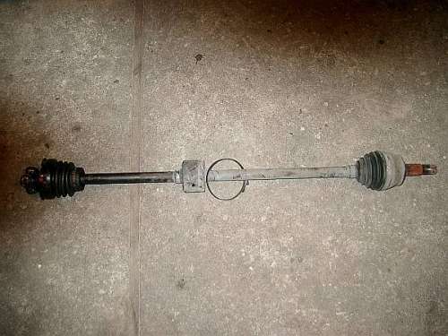

Sypie mi sie skrzynia. Prawa strona gdzie wchodzi poloska i jest "rympał" na który mocuje się gume jest czesciowo odłamany.
Mechanizm w skrzyni dziwnie pracuje tzn. po wyjeciu oski jak kreci sie drugim kolem nie chodzi centralnie po osi prostej tylko robi ruch po elipsie - 5mm w gore i dół. Samochod jescze jezdzi ale ciezko sie skreca i na zakretach slychac strzalanie w skrzyni.
Co radzicie szukac nowej skrzyni - nie wiadomo w jakim stanie,
czy naprawiac mechanizm roznicowy i spawac obudowe skrzyni.
Druga rzecz po wyjeciu oski napedowej wyszedl duzy zonk.
Na koncu przy kole przegub z abs jest inny niz w publikacjach [Eper, Zembowicz, Hains, inne manuale].
ABS działa prawidłowo w samochodzie przy hamowaniu, ale zebow abs na przegobie nie ma. Sam czujnik w piascie kola jest ale wskazuje na wyszlifowany waski pasek na przegubie w jego waskiej czesci.
Sama oska ma inna długosc niż podaje Zembowicz do Bravo/a, czy to normalne w mareii.
Zdjecie piasty koła z czujnikiem abs niestety uszkodzone jest troche, ale czujnik mniej wiecej widac.
Zerkinijcie na zdjecia i powiedzcie o co biega z abs oraz poradzcie co robic ze skrzynia. confused.gif

a co z tym przegubem i ABS to normalne ???
obrazkami z epera nie sugeruj sie
ok, ale u zembowicza i w czeskim manualu do Marei tez to tak nie wyglada.
Nie widzialem jeszcze abs dzialajacego bez zebatki.

jak z tym przegubem ? ABS bez zebatki - tak ma byc?
i jak ze skrzynia od 1.8?
> no co jest ludzie - pomocy - nikt nie wie?
może być - sygnał bierze się wtedy z łożyska ale nie wiem czy w marychach coś takego montowali.
