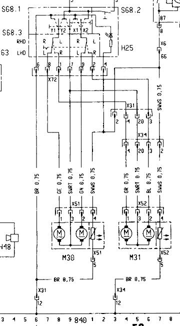

Coś masz namieszane icon_eek.gif Z lusterka powinno wychodzić 5 przewodów:
żółty i zielony do sterowania góra-dół i lewo-prawo oraz czarno-czerowny współny dla obydwu silników
czarno-biały - grzałka
brązowy - masa grzałki
Obawiam się, że twój zakup nie ma ogrzewania.

ogrzewanie mam bo lewe sie grzeje.

To jeszcze ciekawiej, bo w prawym lusterku nie ma przewodu zielonego a zamiast niego jest niebieski, a zamiast żółtego jest szary smile.gif Nie doczytałem i myslałem, że wymieniasz po stronie kierowcy.
Zresztą sam zobacz na schemat:
M30 to lewe
M31 to prawe
S68.x to joystick
H25 to guzik ogrzewania z diodą

Chyba skocze do elektryka z nim.A niechce rozbierac lewego bo jeszcze peknie mi obudowa i klapa.Najlepsze jest to że od 1,5 roku nieprzejmowałem sie tym .Dopiero jak mi utargali mad.gifSzkoda ze niemam kabla w aparacie bo bym ci zrobił zdjęcie jaki mam przewody w nim . Ale na bank mam zielony i zółty .

Może jakaś instalka z angielskiej wersji? Tam nie było odwrotnie?
Ktoś sobie może dokładał lusterka z takiej wersji. Ja ostatnio montowałem u siebie oba, bo nie miałem i potwierdzam to co mówi lelek, tyle że ja miałem polską wersję.

no to raczej niebędzie działc dobrze bo jak podpinam przewody do kostki w lusterku (2 czarne) to lusterko nie chodzi ,tylko jak włączam grzanie i samoczynnie w jedna strone,jakby jakies zwarci sie robiło. Chyba nici z niego .Pokleje i wsio oslabiony.gif
